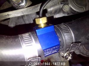

Цитата(mikelodeon @ 26.12.2011, 10:17) *
А датчик температуры я в итоге вкрутил в проставку от косо, что в разрыв шланга вставляется. Теперь один датчик показывает температуру воздуха, а второй воды во внешнем контуре.
Вопросики. Проставка от косо (26мм) шла вместе с датчиком (на картонке написано что датчик должен быть, однако у меня его не было)?
Попробовал вкрутить один из тех датчиков, что шли вместе с приборкой - входит максимум на половину и ооочень плотно, но имхо - так быть не должно.
Еще есть один момент: скрутил я провода у датчика температурного который вкручивается в радиатор (пробка такая с проводами). Припаять могу, но: может стоит запаралелить датчик от косо к этому датчику? По-идее и там и там - стоит терморезистор (правда какого номинала хз). Ну это так, мысля проскочила, может вы заморачивались
ex3me0
сообщение 23.2.2012, 16:50
Сообщение #68
Регистрация: 21.12.2011
Пользователь №: 27079
Модель мотоцикла: какой-то
Опыт вождения: 10 лет
Сообщение отредактировал ex3me0 - 23.2.2012, 16:52
mikelodeon
сообщение 27.2.2012, 14:40
Сообщение #69
Сообщений: 859
Регистрация: 24.3.2003
Из: moscow
Пользователь №: 290
Модель мотоцикла: SV 400N
SV 650N
SVR 1000N
Опыт вождения: с 2001
Эм, с косовским вот этим синим адаптером - идет свой косовский датчик... От приборки не подходит, тру.
У меня тоже был без датчика, ибо у меня проставка не косо, а китайский ноунейм с ебея (выглядит один в один, только шильдик другой). Я подобрал другой косовский датчик под эту проставку (от какого-то мопеда, не помню, у меня их много валялось).
У радиатора вроде просто термореле на вентилятор... В любом случае, даже если там именно датчик, то он будет врать скорее всего, правда не сильно smile.gif
Я думаю стоит тебе врутить тот датчик что у тебя есть, и поставить пару медных шайб, чтоб не текло. И не заморачиваться.
