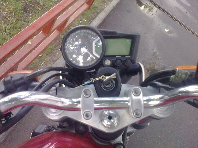

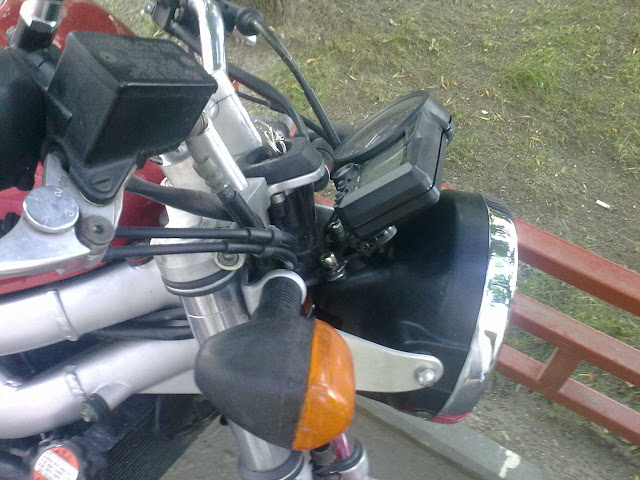

братцы, я таки поставил неделю назад приборку на свой N '99
Что сказать, отпадно смотрится. Врезал в родные фишки, оставшиеся от стоковой, скончавшейся, приборки. Все работает, за исключением уровня топлива, ибо наш констуктив, 2 провода (горит моргает), к косовской приборке, расчитанной на датчики с сопротивлением 100 и 510оМ не подключить никак. Придется делать отдельный светодиодик... И пока не подключал датчики температуры масла и антифриза, ибо там надо врезать переходники, а следовательно сливать жидкости... Что покуда я их только поменял - подождет зимы smile.gif
И у меня остался один не разьясненный момент с датчиком скорости. Тот, что идет в комплекте с приборкой, я решил не ставить, а использовать родной датчик. Он таки работает, но скорость показывает бреша безбожно. Чтобы настроить под родной датчик приборку, нужно знать длинну окружности (само собой я ее знаю) и кол-во "вспышек" в датчике, за оборот... Может кто разбирал датчик, может подсказать?

http://www.youtube.com/watch?v=EPHXzu-m3JI
http://lh3.ggpht.com/_cM5KcC66hYQ/SowIe51n...19082009243.jpg
http://lh3.ggpht.com/_cM5KcC66hYQ/SowIey8f...19082009242.jpg
Могу попозжа сфоткать нормально...
