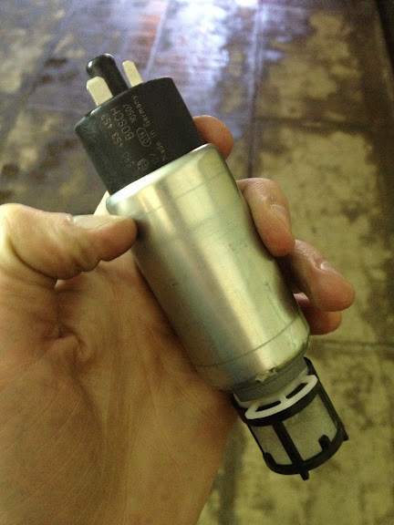

ибо достал.
осенью мот ехать перестал, сначала списывал на глюки\привычку, ну так после 150 разгона не было - что-то не так.
полезли смотреть, так снова он - насос. только в этот раз производительность упала, напрямик в манометр выдает всего 3.6атм, а после регулятора давления так вообще выходит 3.2-3.3, что явно маловато.
залили говнобензинчика, фильтр топливный в баке забился, насос начинает трудиться сильно и перегреваться. и выходит из строя.
попадаете на 12тыс оригинал. или от 50$ до 200$ за подходящие (они появились хоть сейчас).
мне эти цирки надоели, второй же сдох, ну и начал искать решение.
взял самый распространенный насос, Француз одобрил и начали ковырять..
вот они, два красавца. мелкий родной.
немного попилим..
1100-1300р
обстриг пластик
родная сетка встает нормально
закрепляем
3.6 после регулятора, самый смак! в обратку льет как положено, а не как.. отложу сравнения.
выкатился - вваливает приятно, как положено. на максималку еще потестирую.

Андрей, а какая у тебя максималка? если после 150 разгона нет.
Сообщение отредактировал Фрумпелька - 22.4.2013, 11:40
сообщение 22.4.2013, 11:45
Цитата(tomory69 @ 22.4.2013, 12:24) *
Мастеру респект!!! И знакомый задний баллончик, с самостоятельной нарезкой! biggrin.gif
это что.. я еще того.. крестиком вышивать умею smile.gif обращайтесь.
официально 160-170, на своем 185 ездил, но это почти все что он может на стоковых звездах. ну уж очень некомфортно, да и одноцилиндровики так лучше не крутить
именно поэтому я от вас тогда в тоннеле и на мкаде отставал - он просто не ехал после 150, сейчас наваливает как положено. аж боязно laugh.gif

да чего ему будет. фильтр уже вынес из бака, менять буду часто и забивать не станет.
с таким насосом фильтр в баке оставлять нельзя. забьется - так насос просто его бахнет и все smile.gif

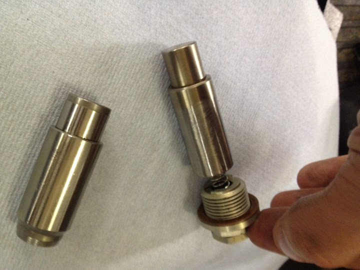

маленькие хитрости из БЛ.. если у кого цепь гремит, то либо перезарядите родной натяжитель, либо поставьте пружинный.
пружинных именно для этих моторов не делают, поэтому берем другой, dirt tricks tct-1.
родной гидравлика и пружинный TCT-1
tct-1
в диаметре надо уравнять с родным
полирнул tct-1
дырка в крышке под пружину?!
tct-1

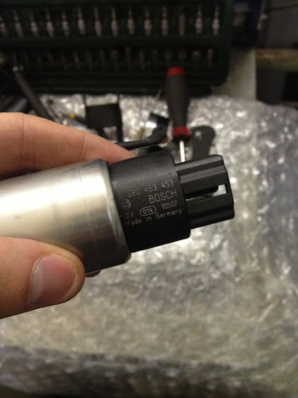

Корр, как насос называется? бош кто?
сообщение 27.6.2013, 12:50
580 453 453
вот такой вот!
могу найти где брал. скоро буду брать второй товарищу на вулкан, только там помощнее нужен будет - двухлитровый мот.
