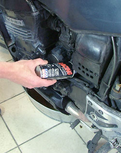

Обязательно: перед заменой масла залить промывку!
Стадия вторая: замена масла с промывкой масляной системы. Это необходимо хотя бы по тому, что часть загрязнений вываливается в масло, а потом сама масляная промывка способствует дополнительно раскоксовке колец. Заливаем Liqui Moly Racing Engine Flush в старое масло, заводим двигатель на 10 минут на холостом ходу и сливаем старое масло. Все, процесс закончен, после заливки свежего масла можно повторно контролировать компрессию.
