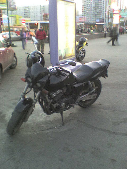

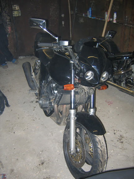

Эта история началась в далёком, почти забытом 2007 году...
Мой брат купил мотоцикл...
Но так сложилось, что гонзал на нём в основном я...
подробней о его (мотоцикла) судьбе здесь...
но на том история не закончилась. а началась новая и сейчас я вам её поведаю

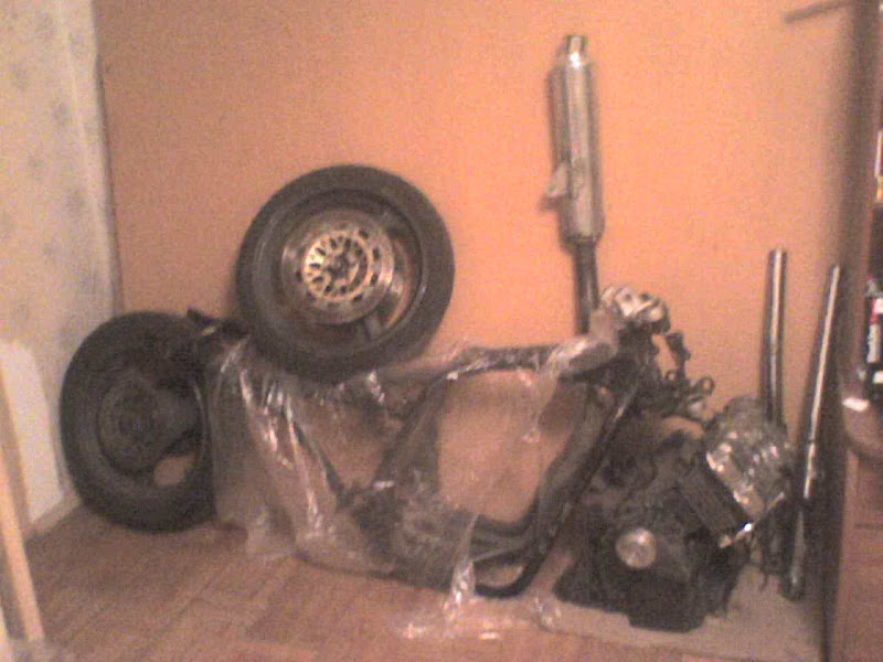

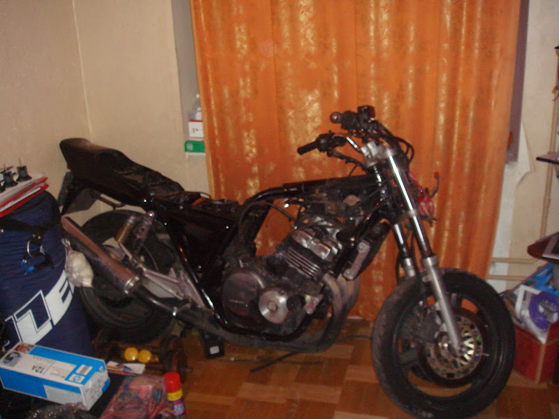

И вот настала холодная осень и байк был кое как помымт на автомойке, и загнан в квартиру. В квартире появилось стойкое амбре, я на него вниманя не обращал, ибо весь сезон провёл на мотике, а вот домочадцы были недовольны таким положением дел, в результате с бака был слит бензин а с движки масло, карбюратор был снят, разобран, смазан силиконом, замотан в полиэтилен и убран в коробку. А несколько обнажнный байк скромно встал у стнеки.
Спустя какое то время я договорился с механом о замене коробки, нашёл коробку, естественно б\у, но у хорошего человека, с которым уже некоторое время до этого был знаком...
И вот байк лишили его сердца, рама с колёсами и рулём стала похожа на лисапед и кроме усмешки не вызывала ровным счётом ничего. Пока мотор был в ремонте, приняли решение привести в нормальный вид раму ибо старенькая (мот то 1993 года) и колёса ибо страшненькие :-)
Отвёз всё это добро к другу на пескоструйку, потом к другому другу на покраску, в начале лета забрал, познакомил брата с механом, что бы он забрал движку когда она будет готова и укатил в командировку на моря на три месяца...

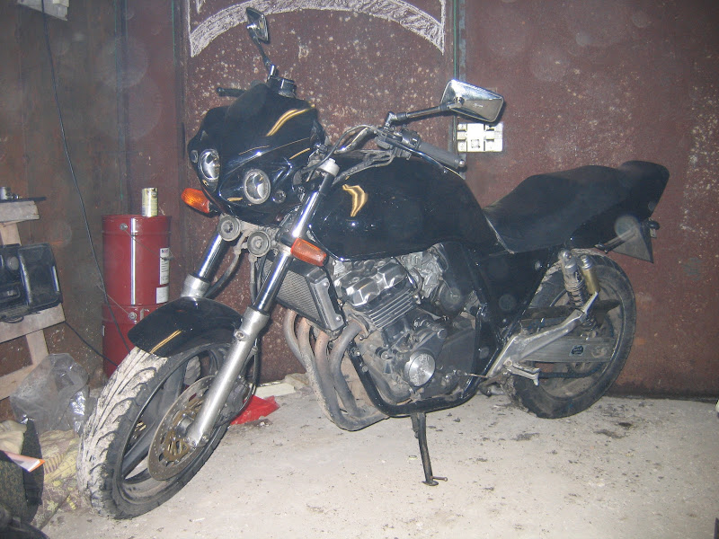

У брата проснулся тюнинговый кураж, он захотел поставить перевёртышь от RVF-а, началась гонка...
Длилась она два месяца и каждый раз эта редкая и недешёвая деталь уходила из под носа. Гонка была принципиальной ибо на фуру перевёртыш ЭрВэЭфовский встаёт без переделок, как родной. но судьба распорядилаь иначе и было принято решение взять вилку от захара. Принято-сделано. Через три недели к нам приехала коробочка из страны восходящего солнца, в которой лежали пёрышки, цвета того самого солнца :-) А дальше пошла цепная реакция,поиск траверс от захара, поиск колеса от захара, поиск супортов от захара.
Искали конечно же здесь, ибо хотелось побыстрей собрать к сезону. В итоге здесь благодоря хорошему человеку взяли колесо с траверсами, а супорта заказали на инжапане, поскольку то грязное в непонятном состоянии по двести баксов за штуку ну никак не устраивало, а с жапании приехали два четырёх поршневы, супорта ниссин, с новенькими колодками внутри, за двести писят баксов оба, включая доставку, и выглядят они как новые, ни царапин, ни грязищи. :-)
И вот тут началось продолжение порноэпопеии :-)))
Надо переточить ось травесры... Приступили к поискам токаря, нашли, выточили, выточили не правильно, переточили, не правильно, переточили, поставили, радуемся :-))) Но не тут то было... Теперь брату захотелось обновить маятник, и он уже приехал, и приехал он вместе с пластиком от фуры 2001 года, с сидением примерно того же года, и сам этот маятник тоже от втека...
Маятник оказался короче, а в месте кремпения осью к раме и движе уже на пол сантиметра, в итоге когда крепёжный болт оси закручен, опорная фтулка зажимает маятник и он фиксируется в одном положении, тоесть ездить так можно было бы, но исключительно, по обсалютно ровной дороге :-)))
Конечно же точить и подрезать! :-)))
В общем сезон уже на носу, я отдаю маятник в расточку и сваливаю в командировку на моря на месяц, возвращяюсь, маятник не расточен, брат сам с работы не вылазил, поэтому дело это запустил. Сезон в самом разгаре, а у нас по средь комнаты в место мотика стоит крутая стилизованная вешалка для одежды :-)))
Решили вкорячить на место движку.
Вкорячили.
На том и забили и занялись каждый своими делами.
В течении сезона я периодически гонял то на мотиках, то на скутерах друзей, гонял в командировки и про свою вешелку мы вспоминали лишь изредка...

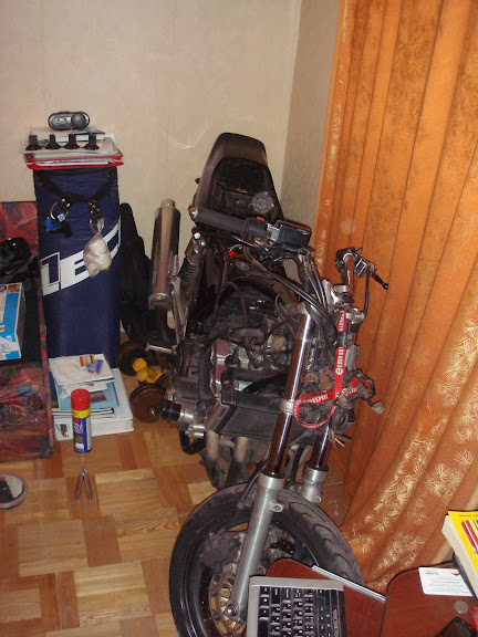

Но вот настала осень, и мы с братом поняли, что в комнате нашей как то стало тесновато, а тесновато стало. потому-что коробок с всё подъезжающими запчастями становилось всё больше и больше ohmy.gif , а сам виновник сего бардака вообще был погребён под горой шмотья и всякого хлама. Почесав репу, мы предприняли попытку собрать основное и тут происходит новый поворот! ohmy.gif все болты от мотика в одной коробке wacko.gif точнее даже не все и где остальная чась хрен его знает huh.gif
покрутили, поковыряли и забили.
Спустя какое то время я решил вызвать подмогу в лице Серёги Храповика, некоторое время мы пытались состыковаться, созвоны перезвоны, бла бла бла, и вот это случилось, Серый приехал ко мне и дело пошло. Сборка началась! rolleyes.gif
Первым делом нужно было залить масло в вилку, потратили мы с Серёгой на это цельный день, но таки это сделали и водрузили вилку на законное место, к ней прихреначили колесо, с торм дисками и супорта, на большее нас не хватило, ибо у всех были свои дела...
Время шло, мотик снова оброс всяким шмотьём, и уже кажется даже начал терять только только приобретённый облик, как вдруг нам с братом одновременно приспичило закончить начатое, появилась куча новых идей, в результате чего, Серёга снова приехал к нам, и вот уже третий день мы не покладая рук, но и не перетруждаясь, можно скзать в удовольствие, уверенно идём к завершению основной стадии rolleyes.gif

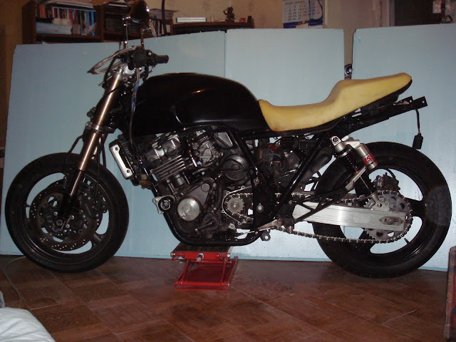

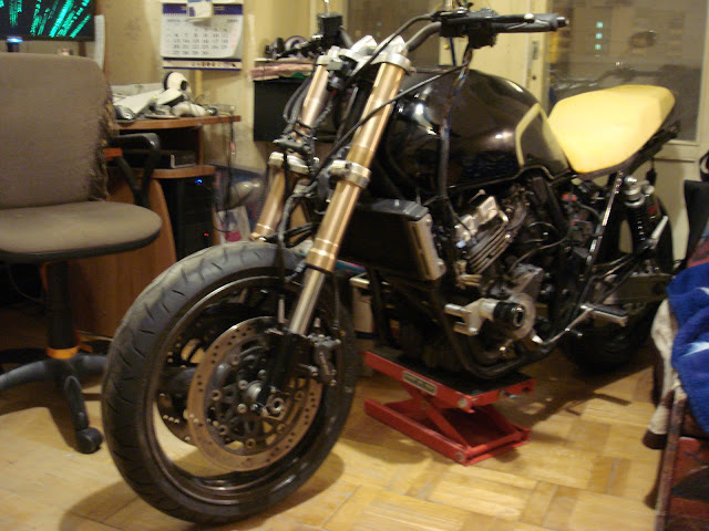

Подведу промежуточные итоги.
На данный момент:
Покрашена рама и заднее колесо.
Установлена вилка от ZXR400
Установленны четырёхпоршневые супорта tokico
Установлен руль Renthal
Поставлена резина Dunlop зад 150\60 R17 перед 120\60 К17
Установленны амортизаторы ESS
Что предстоит сделать:
установка приборки KOSO RX1N;
установка армированных тормозных шлангов;
замена всех крепежей (винтики болтики и прочая хренотень) на те которые и должны быть, с последующей протяжкой с пименением динамометрических ключей;
установка датчика топлива;
установка прямоточной овальной банки Scorpion от десятого нинзи;
изготовление кронштейна для крепления фары;
установка классической круглой фары;
установка ветровика от Buell Blast;
тюнинг седла;
изготовление заднего пластика с последующей становка + установка задней оптики;
Пескоструйка бака и креплений подножек от сибихи 96 года тип R, с последующей покраской;
Что возможно будет сделанно после завершения перечисленного выше:
установка карбюраторов Keihin FCR
установка раздвоеного на обе стороны глушителя, по примеру старшей сестры (идея пришла тока сёдни и пока не вызрела :-) )
Ещё были какие то фантастические и не очень идеи, но сейчас не помню)
Да и в конце концов, тюнинх может быть бесконечным :-)))

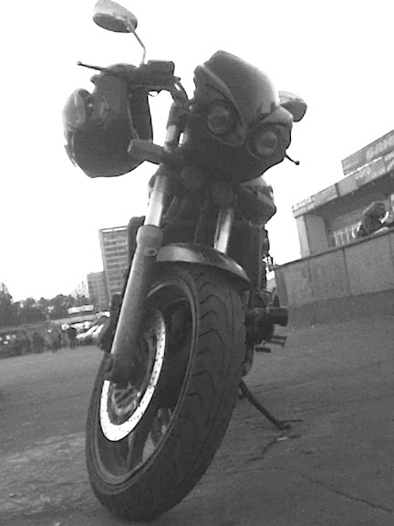

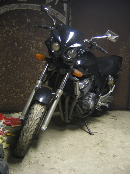

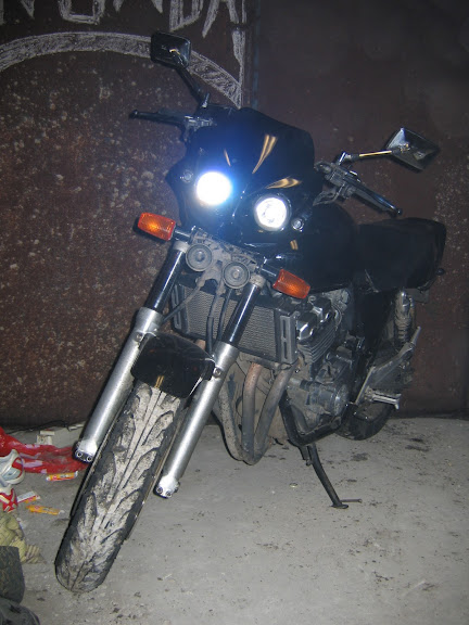

пока это выглядит так:
Байк был куплен за две тысячи пятьсот вашингтонов, вся заморочка почти удвоила его стоимость... :-)))
P.S. Не надо спрашивать зачем, нахрена и прочие бла бла бла. Хочется и нравится. tongue.gif

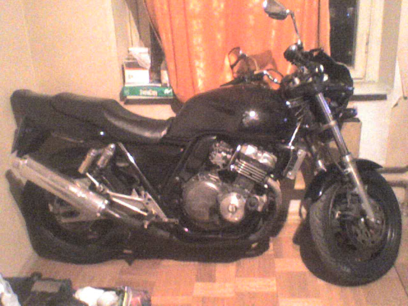

Обязательно сравним
Расскажи какие перипетии были у тебя в процессе замены и что ещё менял в конструкции байка?)
сообщение 23.1.2011, 17:00
Сообщений: 6138
извращенцы
ЗЫ
маятник не в тему смотриться

Цитата(Болт @ 23.1.2011, 17:00) *
извращенцы
ЗЫ

Цитата(cpt.Smollett @ 23.1.2011, 17:08) *
я понял что родной
не в тему значит что при виде сбоку: такой толстый маятник и такие уё..щная рама
грамотная покраска родного возможно спасёт ситуацию

Цитата(Болт @ 23.1.2011, 18:17) *
я понял что родной
На этом месте у штатной сибихи пластиковые треугольные вставки, Они пухлые и смотрятся не очень, за место них будут изготовлены другие более изящные, так сказать будем делать ему стройную талию biggrin.gif
так что раму видно не будет.
Сообщение отредактировал cpt.Smollett - 26.1.2011, 21:15

сообщение 24.1.2011, 14:23
Я могу попробовать объяснить почему с маятником визуально - косяк. На моте больше нет светлых деталек, потому он приковывает к себе внимание, а дальше уже зависит от фантазии смотрящего, мне вообще показалось что за основу мотора и привода была взята бензопила, с мотором у маятника и длинным полотном у заднего колеса. laugh.gif
Цитата(DMka @ 23.1.2011, 21:28) *
Извращенцы.
Лучше направлять дурную энергию в мирное русло.
Ездить это нормально всё равно не будет никогда.
Как я понял, даже маньяк Болт подвязал с деланьем конфеток из говна.
Тут с тобой не соглашусь, ребята направили энергию как раз в нужное русло. Собрать из кучи мелких деталей оди работоспособный девайс - само по себе доставляет удовольствие, так что своей цели они достигнут. А то что выложили это на всеобщее обозрение, так это для таких же типчиков с здоровым зудом в руках, а не похвалы ради.
Ездить это будет, а нормально или нет, это смотря с чем сравнивать, если с тем что было изначально - то разница, я думаю, уже очевидна. Для поездок по городу, а это изначально был именно классический городской мот, этот экземпляр стал более адаптирован, а для езды по трекам за основу кастомайзинга будет взята другая модель, если ребятам это будет интересно.
Ну а маньяк Виктор - он уже старый солдат, у него седина на йайцах появилась, обленился генерал наш, отошел от практики и перешел в разряд теоретиков. laugh.gif
