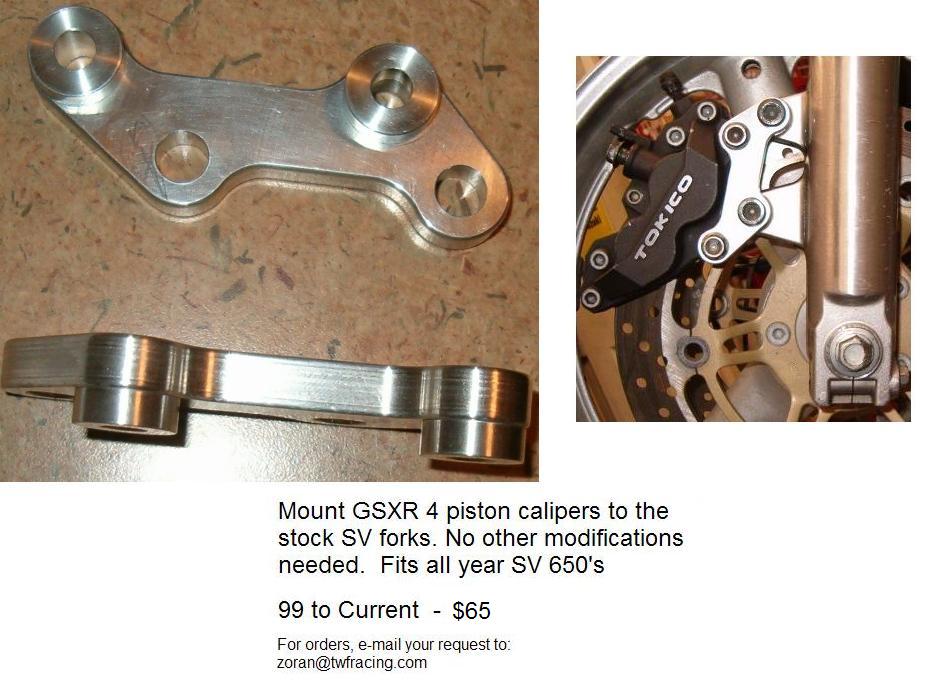

А если говорить про тормоза, то сейчас я ношусь вот с такой идеей smile.gif только хочу сам на станке сделать, благо оборудование наличествует...
если ты не против и не супер дорого это стоит, предлагаю совместно сделать - пусть количество хорошо тормозящих SV-х становится больше. smile.gif
ilis
Ну если у этого чела заказывать, то как видно на картинке 65 баков + порядка 30 доставка будет
Я ему отписался, мол а не будете ли вы столь любезны поделиться чертежами smile.gif , но он пока не ответил
поэтому сейчас планирую выточить прототип из фторопласта для примерки, если знакомый один даст суппорт погонять smile.gif
Цитата(Sapone @ 4.6.2010, 0:55) *
У меня шащ такие суппорта, тока на 320мм дисках. Тормозит очень хорошо!!!! И стоковой машинки хватает по объему.
А можно поподробнее? Т.е. если я правильно понял, ты поставил 320мм диски и на них такие суппорта садятся с родной вилкой без переходника? А что за диски?
Или у тебя вилка не родная?
