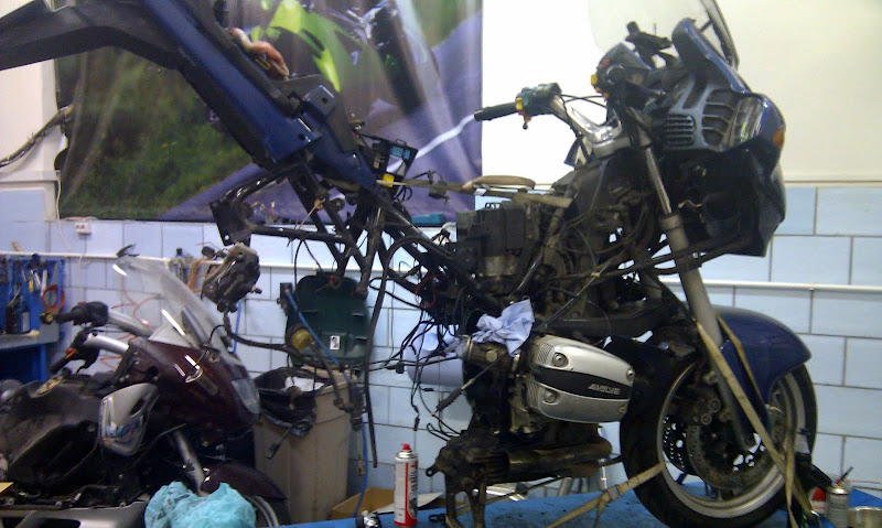

это хорошо когда есть к кому обратится, а мне мотоцикл гнать за 400 км что бы тормозуху пометь....
вот и думаю самому набрать информации и попробовать, менять там её ну очень уж заморочено mellow.gif
P.S. кстати, а про ньюанс с "Мотроником" при отключении аккумулятора тебе расказали?...

C ним все в порядке, просто если снимаешь аккумулятор или он разряжается в ноль, то после подключения нужно производить определенное действо "настройку" smile.gif
цитата из мануала:
"Система управления двигателем комплексная микропроцессорная Motroniс MA 2.4 (производство Bosch), которая одновременно управляет системами впрыска топлива и зажиганием. Предусмотрен резервный режим управления в случае различных отказов, когда используются данные, заложенные (жестко “прошитые”) в памяти электронного блока.
После установки аккумулятора подключить к его клемме провод "плюс", затем подсоединить провод “масса” к аккумулятору.
• Зажигание включить.
• Один-два раза полностью открыть дроссельные воздушные заслонки (с помощью рычага управления двигателем (РУД)), при этом система управления Motroniс среагирует на положение заслонок.
УКАЗАНИЕ
Отключение аккумулятора гасит все регистрации (например, ошибки, отказы, настройки) в запоминающем устройстве электронного блока системы управления Motroniс, т.е. стирается содержащаяся в электронной памяти информация, за исключением жестко “прошитой”.
Потеря настройки может кратковременно привести к нарушению работы двигателя при повторном пуске (т.к. система управления автоматически переходит на резервный режим работы и режим самодиагностики)."

Т.е. поставил акум, включил зажигание, пару раз открутил ручку газа до упора и заводим, и он настраивается на работу двигла?
Только я не совсем понял что ему настраивать если при отключении акума и сброса у него включаются "прошитые" установки и так, что эта процедура дает именно?

запоминает значения при "минимум" и "максимум" дроссельной заслонки, что необходимо для более точного определения положения заслонки и формирования смеси

А я вот хотел поделиться как прошла зима для моего коня:
Вот до такого безобразия его довели))
Замена сальника колена (потек), замена сальника коробки ну и сцепления конечно по ходу дела, да и оно подошло уже.
+ Настройка и доработка разной мелочевки, включая жидкости и восстановление проводки кое где.
После установки тюнинга стал вот такой)))
Дуги я всё таки дождался и поставил, точнее мне их поставили.. возились с их установкой 1,5 ДНЯ!!!! Почему так долго я толком и не понял, но сказали что была куча доработок и так просто они не ставяться, + пропиливается пластик в невидимых снаружи местах.
А еще полезные белые штучки щитки от воды, ноги будут в тепле и сухости теперь)
еще заказал белый стекла поворотников, скоро придут)) и будет красата!!!

Заказывал в сервисе по каталогу WUNDERLICH, там же где чинился мой мотоцикл. Обошлись дорого!!!! Но я не хотел искать или изготавливать аналоги или просто колхоз! Конечно можно и дешевле найти и сделать, но у меня была вся зима в запасе, решился заказать. Сами дуги 12+6 установка. Результат видишь сам!
Когда я покупал свой мот, я спросил про дуги, почему мол не поставил себе, на что мне ответили, раз ты собрался на нем падать, то лучше не выезжать! Меня такое не устроило, тогда и шлем одевать не надо! А уронить мотоцикл можно и стоящий, не аккуратно поставив ногу на светофоре или просто кто-то толкнет. Жалко бошки, вот и решил ставить дуги. Чем потом случайно вместо катания, искать пол лета клапанные крышки или еще что-то отломавшееся.
А накладки видел в каталоге, понравились, а после тогда как 4 часа ехал по дождю с насквозь мокрыми ногами, решил что они хоть как то помогут. потому что от колеса вся вода летит на ноги. Стоят они 2000р примерно.
