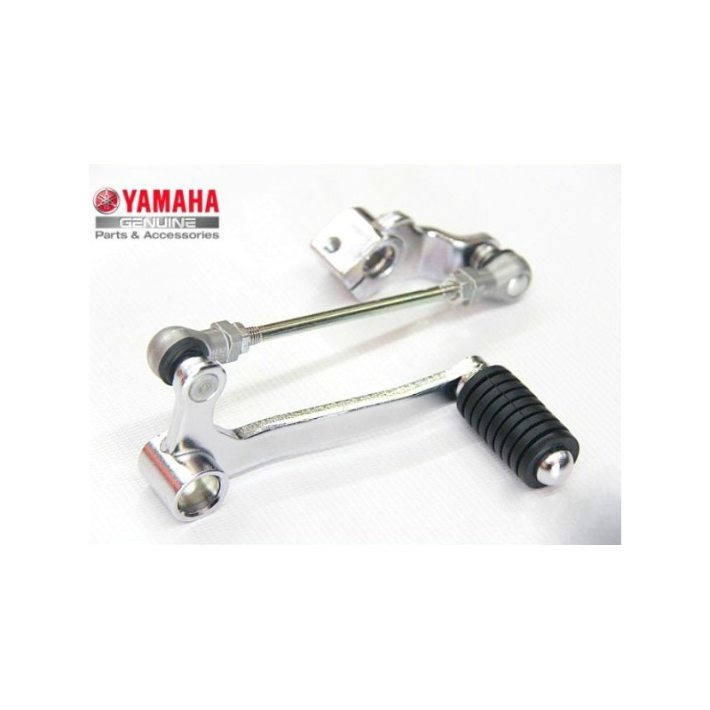

1. Подскажите какой мотошлем лучше использовать если имеются очки.
Пока использую модулярный, тот у которого откидывается челюсть. Или есть какие то иные варианты?
2. Подскажите как открутить рычаг переключения на мото Ямаха МТ25. Шестигранником открутить, но там еще 2 какие то клипсы типа или вставки. Подскажите порядок действий. Разогнуть нужно рычаг.
спасибо.

сообщение 18.4.2024, 14:05
Сообщение #194
Вот эта деталь?

Модель мотоцикла: Yamaha MT 25
Цитата(Кот @ 18.4.2024, 14:05) *
Вот эта деталь?
Да. Эта. Внизу отверстие шестигранник, туго идет. А вверху слева и справа шарниры. Как последовательно снять и поставить?

Фотку научусь сначала вставлять. А фото вверху ваше верное. МТ25 он же МТ-03 только с чуть более мощным движком.
сообщение 19.4.2024, 8:24
Сообщение #197
Если нужно править деталь №13, то нужно замерить ее длину, открутить гайки 14 и 15
Если речь о том, чтобы править основную деталь, которая прикручивается болтом №17, то у шарниров (деталь 16 и ее аналог на другом конце тяги) обычно есть грани под ключ (могут быть спрятаны под резинкой), выкручивается обычным рожковым ключом
сообщение 19.4.2024, 8:41
Сообщение #198
Вот на этом видео https://www.youtube.com/watch?v=sDzQIrbD8dg человек меняет привод в сборе
На этом - https://www.youtube.com/watch?v=DSTDjER6CLk - разбирает и смазывает детали (но почему-то не откручивает шарниры), в отдельных кадрах на шарнирах видны фаски под ключ
Кстати, советую скачать файлик по ссылке https://www.yamaha-motor.com.my/wp-content/.../MT-25-BFB1.pdf, там все детальки от твоего мотоцикла. Есть какая-то кривизна в картинках (например, почему-то педаль заднего тормоза нарисована слева), но в целом очень полезная штука
.....Если речь о том, чтобы править основную деталь, которая прикручивается болтом №17, то у шарниров (деталь 16 и ее аналог на другом конце тяги) обычно есть грани под ключ (могут быть спрятаны под резинкой), выкручивается обычным рожковым ключом.
Именно так все и произошло. На месте упал при тренировке. Спасибо большущее.
Да. Основная деталь. Спасибо добрый человек.
