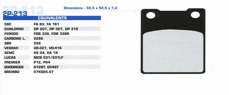

Цитата(Shimshir @ 22.5.2008, 21:59) *
С зада бака должна быть отводная длинная трубка. Кстати ни у кого нет интересного рестайлинга, типа трубок ведущих вникуда и тп??
у меня "с зада бака" трубка в никуда, а что?
подскажите где можна найти колодки и во сколько они обойдутся(по кругу)?
тыкаем туда, и понимаем что наши колодки это рас и два. Переписываем все возможные заменители и бегом в магазин. Ну, или, как уже предложили - по парт намберу: 59300-21830 - передние, 69101-05870 - задние.
