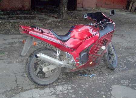

Suzuki RF400R (1993) - фото 1
Suzuki RF400R (1993) - фото 2

За сезон не испытал никаких проблем с РФкой, ездил, менял расходники и опять ездил, и только радовался тому, что мой первый ДЖАП - именно RF400R!
Все началось еще когда мне было 13 лет, все еще гоняли на мопедах и прочей конители, в деревне. Мне исполнилось 14 и мне подарили МИНСК 125кубоф. Это для меня казалось ракетой, отгонял на нем год и продал, купил иЖак и гонял на нем пока мне не исполнилось 18 лет, просто как-то и денег не было на японца, да и как-то я далек был от этого. Сидели с другом, как –то, смотрели цены на японцев, модели, просто интересовались, читали всякие статьи и мечтали. Зимой начал учиться и работать, заработал в итоге 2тыс., взял в долг, и в итоге получилось, что в полнее хватит на ДЖАПА, хоть и на старенького, но зато джап! Стал ездить по салонам, присаживался, принюхивался и выбирал. На тот момент мне понравился зизер, рост у меня где то 190, так что по размерам и всем остальным параметрам подходил он мне, да и душа к нему лежала. На другие аппараты просто перестал смотреть, не интересно было, думал долго.
Потом начал общаться с Mikinom и он тут сказал, что его друг будет продавать РФ, я решил приехать, приехал, пощупал прокатился. И все – влюбился, конечно это все понятно, так как после иЖа это ракета, и вообще, что то новое в моей жизни. Почитал подумал, и поехал покупать РФку. Нашел объявление о продаже, приехал, посмотрел и решил брать, взял еще когда не было категории и еще снег лежал. Как только привез к себе в гараж сразу начал гонять по двору, так как страшно было выезжать на дорогу, да и просто не мог ни как заснуть спокойно, да и экипа не было, а без экипа, как-то не очень было желание гонять. Начитался в интернете про ТО, обзвонил сервисы, что б узнать цены, узнал, денег не было, решил все сам делать, просто в первый раз лезть в джап было страшно, ну мало ли там напортачу. Но там ни чего такого, эдакого нету, главное внимание, голова и правильные руки. Масло, колодки, антифриз, прокачка тормозов, все сделал за один вечер, так интересно было, что даже забыл про еду!  На следующий день пошел чистить карбюраторы, почистил, помыл, поменял резинки, только на синхронизацию ездил к Mikinu, в общем после синхронизации на каждом светофоре я думал, что он у меня заглох, на столько он тихо и ровно работал.(а все благодаря Микину) Потом сам все делал, так как друг купил синхронизатор, и все было хорошо.
